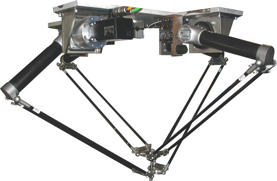

前些时候刚做完SCARA的研究,但是最近好像Delta型的机器人越来越流行了,我看了一下,4轴的Delta型机器人构造较为简单,但就运动学来说好像比较复杂,有没有研究这个咚咚的朋友来讲一讲或提供一些资料呢?   另外我想知道一下,Delta型机器人用不用减速机啊? 前几天看法那科的Delta型机器人作展示,看他们用的电机形状挺怪的,不知道是不是带了减速机了。

DELTA机器人属于并联机器人,其特点就是逆运动学简单、运动学难,和常见的串联机器人是相反的。
好像现在根本就没有完美的运动学算法。
它越来越流行,乃是因为专利过期了,所以大家都来抢这个市场了。
我不知道带不带减速机,但我觉得这个不重要吧?

原来还有专利的问题啊,发明这个机器的人聪明啊!====之所以问减速机的事情,主要是之前见过的SCARA机械手上有,所以想问问。  DELTA机器人的结构我不清楚,想学一学。 还有,不知道国内有没有研究这个咚咚的厂家。

楼主说的是这个东东么?

好想ABB是直驱的,单也可以加减速器,这样电机小点吧。
这个是4轴并联的,好像是AB的结构,一般2轴并联和3轴并联的多。
国内应该是天大在研究这个东西。
告诉抓取,药厂、食品厂运用的很广泛。
