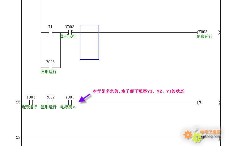

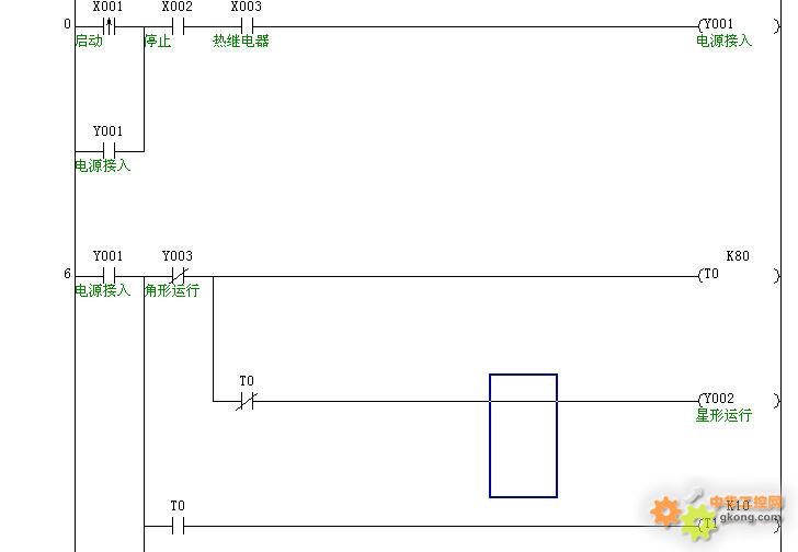

发表于:2010/11/1 15:14:45
再顶楼主的帖子;
程序的基本功能均已考虑。
在有的应用中,还可以考虑,若起动按钮先于控制电源接通,则使起动信号无效。

万丈高楼平地起,但必须把每块砖弄好,只要基本的东西弄得扎实,大厦才能砌的更高。例如LDP X0 指令与 LD X0 指令都可以用来作为PLC程序里启停电路的启动触点,但具体上会有什么不同,特别是在特殊情况下,到底用哪个好,其实是大有学问的,看似平凡实奇崛,有很多前人的东西,书本上经典的东西,是前人经过多次失败或教训得到的成果。后人如果没有重视,确实是可惜。在下认为,基本的东西不要放弃为好。
