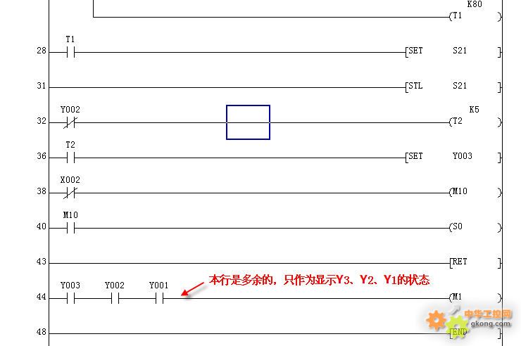

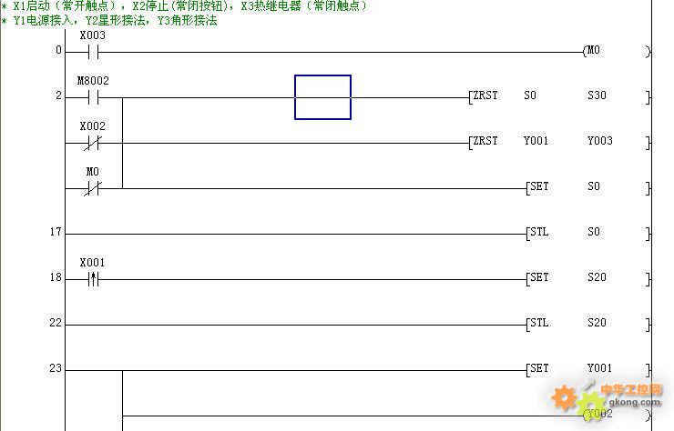

楼主又发了一个简单程序的帖子,特支持一下。
通过简单的试验,可以熟悉指令,也可以锻炼思维,抑或积累编程经验;对初学者,不失为一种好的学习方法。楼主的用意,应当也在于此。
记得以前在论坛上,我还发过输出点“单点顺序接通”的帖子,也是觉得方法可取。

多余的一行,是为了在程序监控时,方便观察到Y1、Y2、Y3是否接通,这在试验程序中,也是一个办法。
