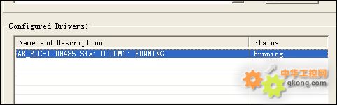

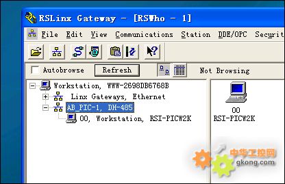

软件 RSLINX
PLC SLC 500的1747-L532
电缆 1747-PIC
驱动安装都正常 ,就是找不到PLC.昨天曾经通讯OK。今天早上再上电,就找不到了。反复重装,无效果。启动程序过程中,也未报错。谁给指点下呀。谢谢
另:网上找一接线图。用232-DF1 协议,通讯OK.

""昨天曾经通讯OK。今天早上再上电,就找不到了""
請重新確認COM PORT是否被其他應用程式佔用

发表于:2010/11/6 9:35:28
通讯协议不对

发表于:2010/11/9 17:32:14
选择DF1 driver, auto-config一下
