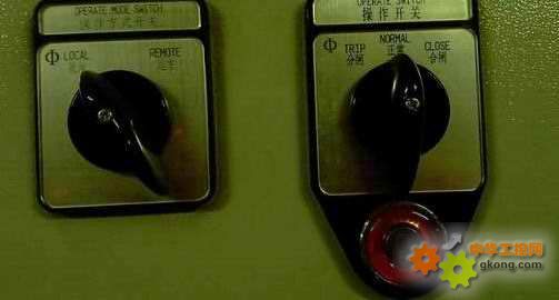

开关下面钥匙起什么作用,开关如何操作。

钥匙锁上后,不能分闸,开闸.

那是把锁.如锁上了,操作开关没法分闸与合闸,是安全锁,左边那个开关是就地和远程开关,如打在就地,在现场就可合闸与分闸,如在远程就在主控室操作合闸与分闸
