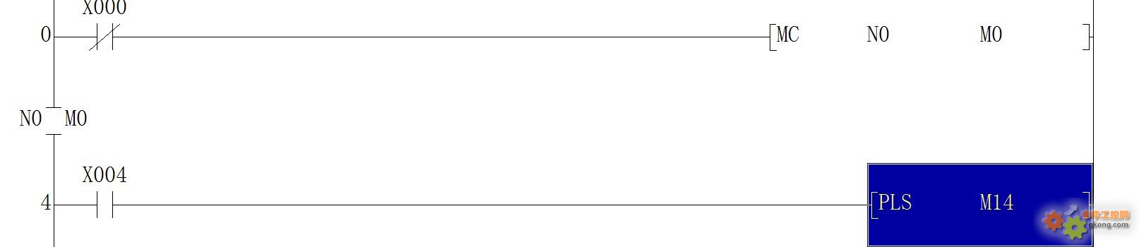

一共三行。大家看看,那个x004-[pls m14] 和 x004-(m14) 有什么区别?

pls m14只是个脉冲?取x004的上升沿?

如楼上所说,PLS是脉冲指令。

上升沿脉冲,x004一接通,产生一个m14得电信号

x004-(m14) 和x004-[pls m14] 是啥区别?

前一个,X4如果通了,M14就通
后一个,X4通了,M14只能通一个扫描周期

x4由断开变为接通时MI4的线圈 ,只得电一个扫描周期,单按钮控制启停 就是利用它来实现的。

你说得对,就是脉冲与非脉冲

sknusb在2010/10/23 1:23:37
正解
