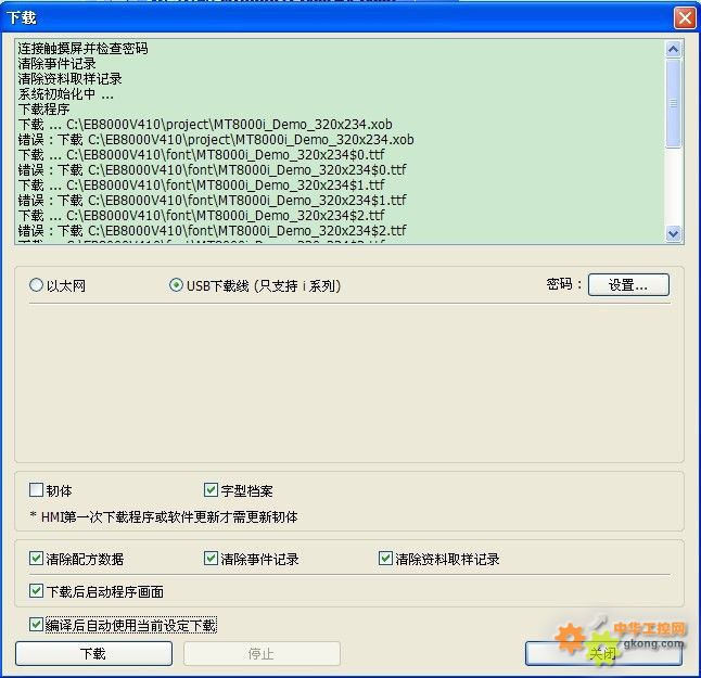

我用的是威纶通MT6070iH。下载程序时,有很多错误。编译的时候都是对的。
请高手帮忙啊……

看样子好像是缺少字体。

请问是哪里缺少字体?
该怎么解决呢?

你用的是USB线下载的?USB线和你的电脑的USB接口是不是都是2.0版的,如果比这低,会出现在这问题。

我没有用过这种屏,我是通过编译错误ttf感觉是字体。楼上对这种屏比较熟悉,你可以参照fumz78的方法试试。

我也是估计是这问题,不能肯定
以前用过MT6056I,用一台老的DELL笔记本下载遇到过类似问题
后来换了比较新的台笔记本就好了
楼主试下,把结果发上来

可以新建个程序,就编几个文字,下载试一下是不是正常;

我换了个笔记本电脑传程序,可以传了。可能是我那台式电脑的USB口不行吧。
谢谢各位给我解答!

那就是你那台式机的USB版本比较低

与电脑的操作系统也有关系;
