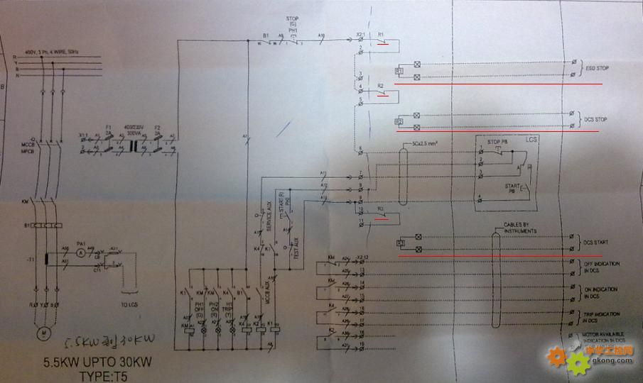

请问大家一个问题:
大家请看附件图纸,右边有3个继电器,原来设计是和
DCS进行自动起停泵
和
ESD紧急停泵
使用,可是现在呢,这3个继电器没有了,请问是否可以将这3个点直接使用DCS和ESD的继电器触点呢?请大家帮忙分一下,从规范和维护方面来讨论一下.感激!

可能对电路是联锁的条件,若DCS和之相对应条件下的输出一致应没有问题。

可以

我们从功能上讨论肯定是可以的,可是我们不知道在规范上,或者维护方面会带来什么影响?请赐教!

请路过的人,赐教....马上就要定方案了...急

结果本方案还是被否定了.......
