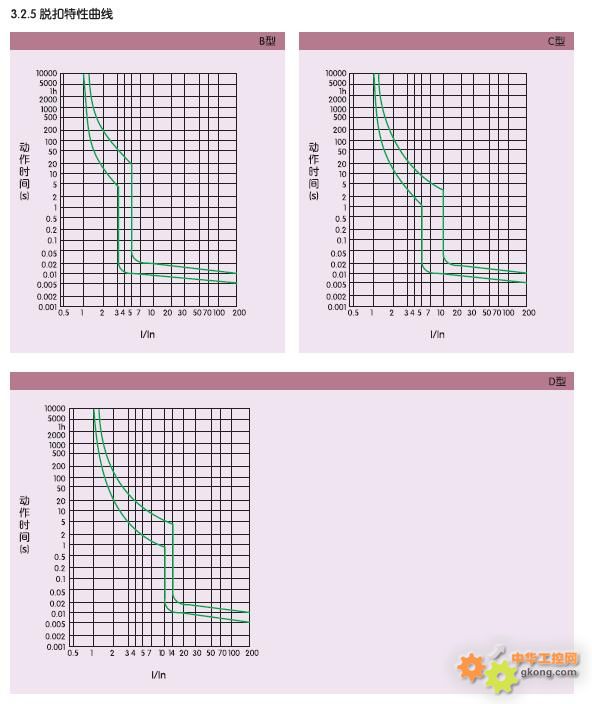

简单来说就是D型允许过载的时间比C型要长,多用于感性负载 如电机等。
