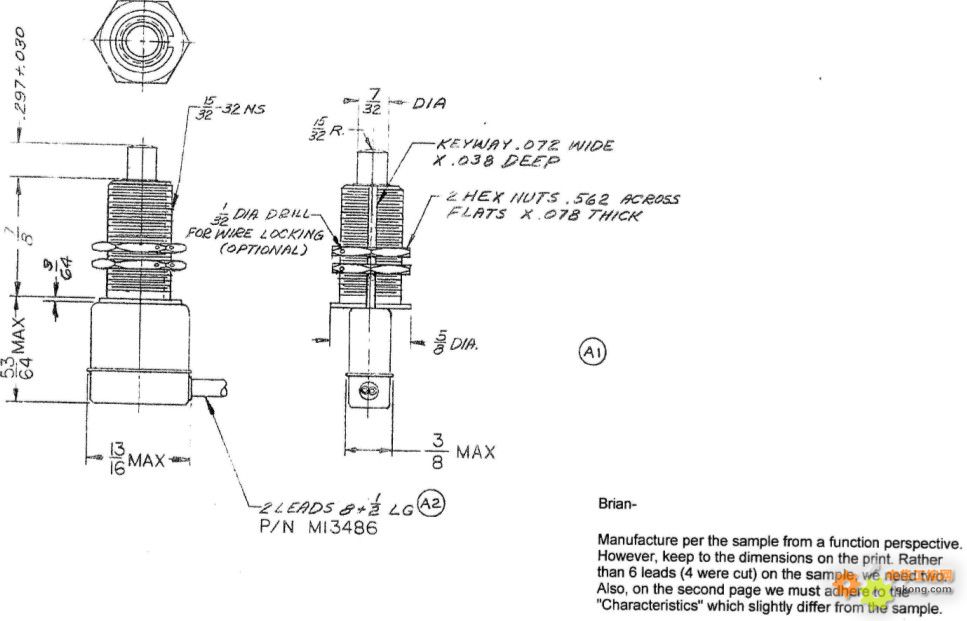

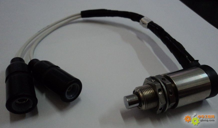

真诚求助 没人知道吗 我需要很急

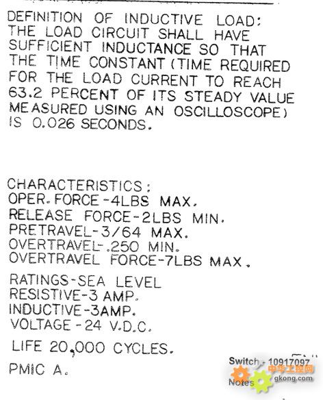

压力传感器
1694
helang10234
文章数:117
历史总积分:1694
注册时间:2009/11/5
发表于:2010/10/28 11:17:55
最大工作压力4磅,释放压力2磅
2709
bbsunhucheng
文章数:166
历史总积分:2709
注册时间:2009/4/6
发表于:2010/10/29 8:53:40
压力传感器?不是什么开关之类的吗?
1694
helang10234
文章数:117
历史总积分:1694
注册时间:2009/11/5
发表于:2010/10/29 11:16:21
可以那么说。

压力传感器
1612
jojohup33
文章数:265
历史总积分:1612
注册时间:2005/6/9
发表于:2010/11/8 11:23:13
是力传感器
