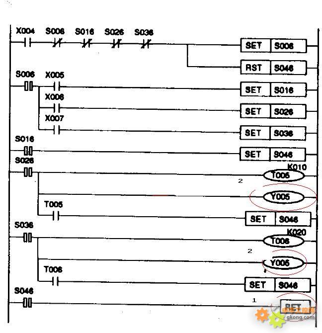

本人用GX GX 学习编写SFC顺序控制梯形图时遇到有些问题,搞不明白,在此向各位师傅请教。程序如图1

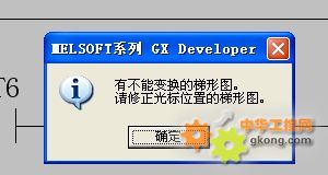

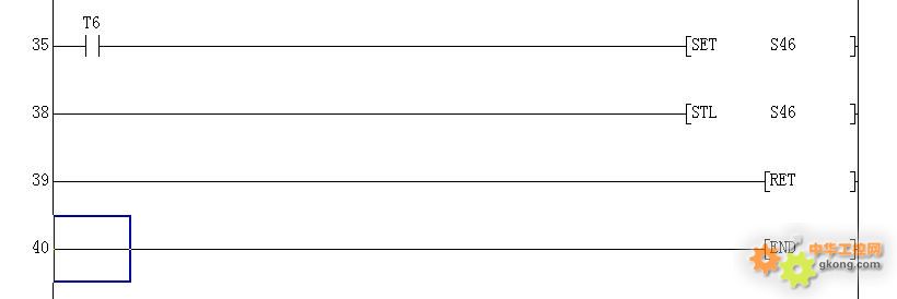

在编程时出现二个问题,1 最后一行“RET”无法输入,2 Y6不能进行转换 出错分别显示如图2和图3。
请各位朋友指点。

RET单独写一行试下

Y6前面加上一个 LD M8000就可以转换了

RET单独写好像也不能通过

RET单独写好像也不能通过
不要怀抱着旧手册去玩弄新软件。
GX Developer操作手册上已经明确说明了旧版FXGP软件编写的步进梯形图与GX编写的差异。但是显然三菱高估了底层PLC学习者阅读手册的积极性。
为何我将楼主的程序输入GX Developer中却可以得到转换,难道是人品爆发?
学会去阅读手册,然后去比较与实践,所谓学习PLC不翻阅手册,单靠实践不知道愚弄了多少人。

你Y6是双线圈,双线圈会报错的

SFC模式下在不同的步中是无视双线圈的。
