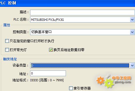

在软件中选择“元件”菜单下的“PLC控制”,然后选择“新增”后,这样设置,向对应的地址中写入画面的编号试下

也可以通过PLC的位触发直接窗口,或赋值触发间接窗口也能够实现.
