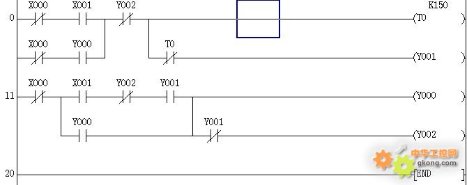

请高手指点PLC星-三角控制电路有没有问题,谢谢

发表于:2010/10/18 15:43:40
三菱PLC
x0为停止
x1为起动
t0设置时间15S
Y0控制KM
Y1控制KM星型运行
y2控制KM三角运行

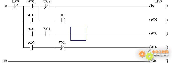

发表于:2010/10/18 15:55:33
修改后的电路,请指教!谢谢

发表于:2010/10/18 15:57:17
第三层的X0也可以不要,呵呵

发表于:2010/10/18 15:58:12
打错了,是第3层的X0可以不要!呵呵

发表于:2010/10/18 15:59:44
又打错了,是第3层的X1可以不要,不好意思,呵呵

发表于:2010/10/18 16:34:34
建议增加一个输入点,接过流保护器的常闭点。
这样可以避免过载后角型直接启动(过流保护器选择Auto)时。

发表于:2010/10/18 16:38:40
停止按钮接常闭点安全些,所以X000取常开信号。

发表于:2010/10/18 16:48:05
问题是没有,但是外部一定要互锁才行
