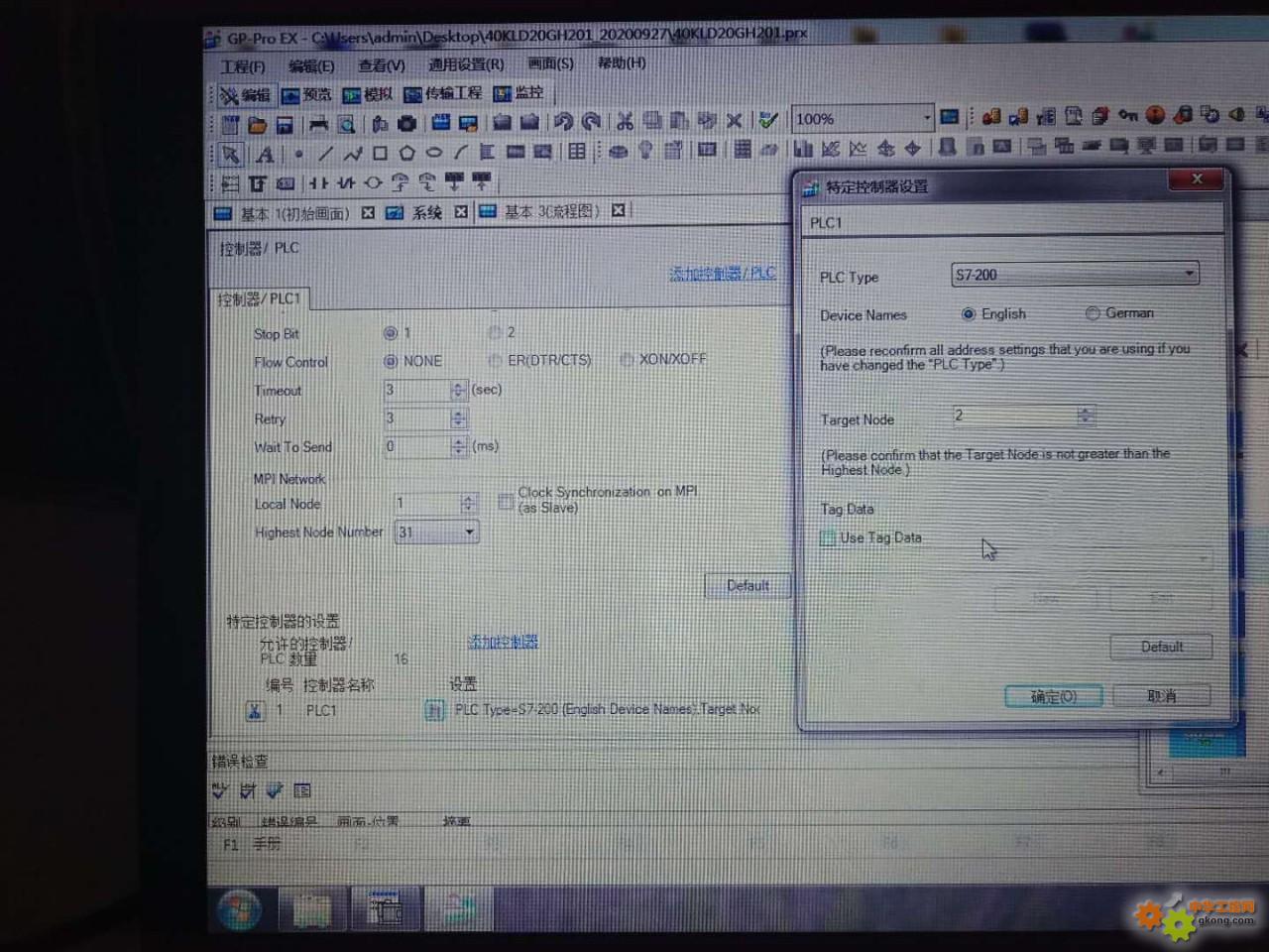

A、B反了吧?

也许是plc的网络地址默认的2 变了,需要到plc的软件中看看是不是2.

你的波特率不对,应该设置为9600

41314318
在
2013/9/22 10:39:46
你好,我照你的接线图接了还是不行,屏提示:RHAA131:TARGET NODE NOT FOUND (PLC1)
请问楼主是咋解决的,我这里出现和你当时一样的情况呀

风之力
在
2010/10/19 20:49:34
那是你PLC的栈号。 一般默认是2. 看你具体情况叻
我这有一块GC-4401W与西门子CPU226CN无法通信,画面也是提示:
RHAA131:Target Node Not Found(PLC1),不知是哪出了问题
把这块屏拆下拿到其它设备上与其它同型号的PLC可能通信得上,就是与这台PLC通信不上,哪设置不对呢
