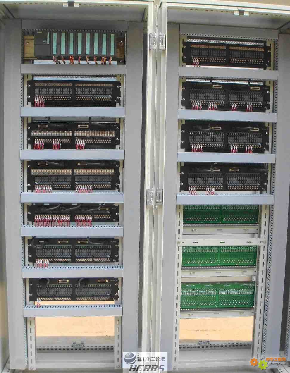

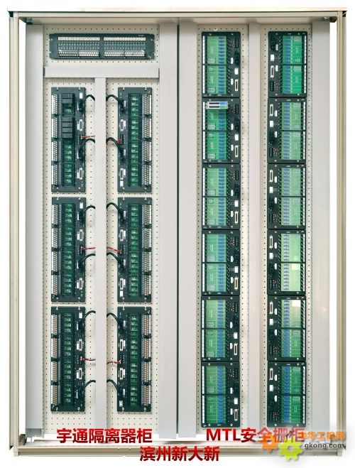

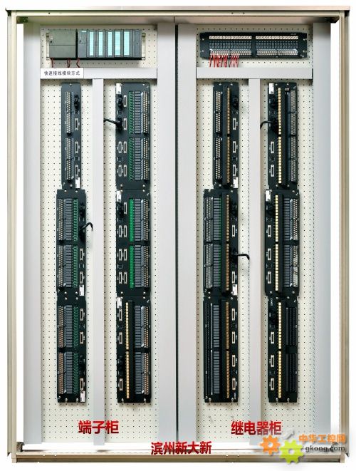

随着微电子技术的发展,PLC、DCS技术得到迅猛的发展和大规模的应用,常规仪表及单元控制仪表的功能被各种高度集成的控制系统所代替,让工业装置可以实现更加灵活的控制方案,并为维护维修带来极大的方便。但是在组成控制系统时,仍然需要使用大量的分立接线元件,如电源分配开关、接线端子、各类继电器、保险等,这些元件的装配、连接、检测、维护维修需要消耗大量的人力物力,当前劳动力紧张、技工匮乏的现状迫切需要将这些外围元件集成化以提高工作效率。控制柜快速接线模块就是这样一种产品,它推出一种全新的控制柜装配概念。该产品将控制柜内的接线电气附件设计成模块化结构的系列产品,包括各种模拟及数字信号的输入输出、电源分配等,采用统一的标准安装尺寸,元器件透明化设计,指示一目了然,为系统集成、运行维护带来极大的方便。

这个思路是不错的。电路板可以自己做。好想要增加些成本的。

外形美观  但我感觉不太实用 ,维修不方便,备件也容易替换,成本高些!

请LZ解释一下“更加灵活”

图太小了!来一张细节图!更容易理解

电路板上焊上继电器底座,保险底座,安全栅底座,更换会更方便。电路板流水线生产,到了现场,省线,省人工

成本增加不少吧?
