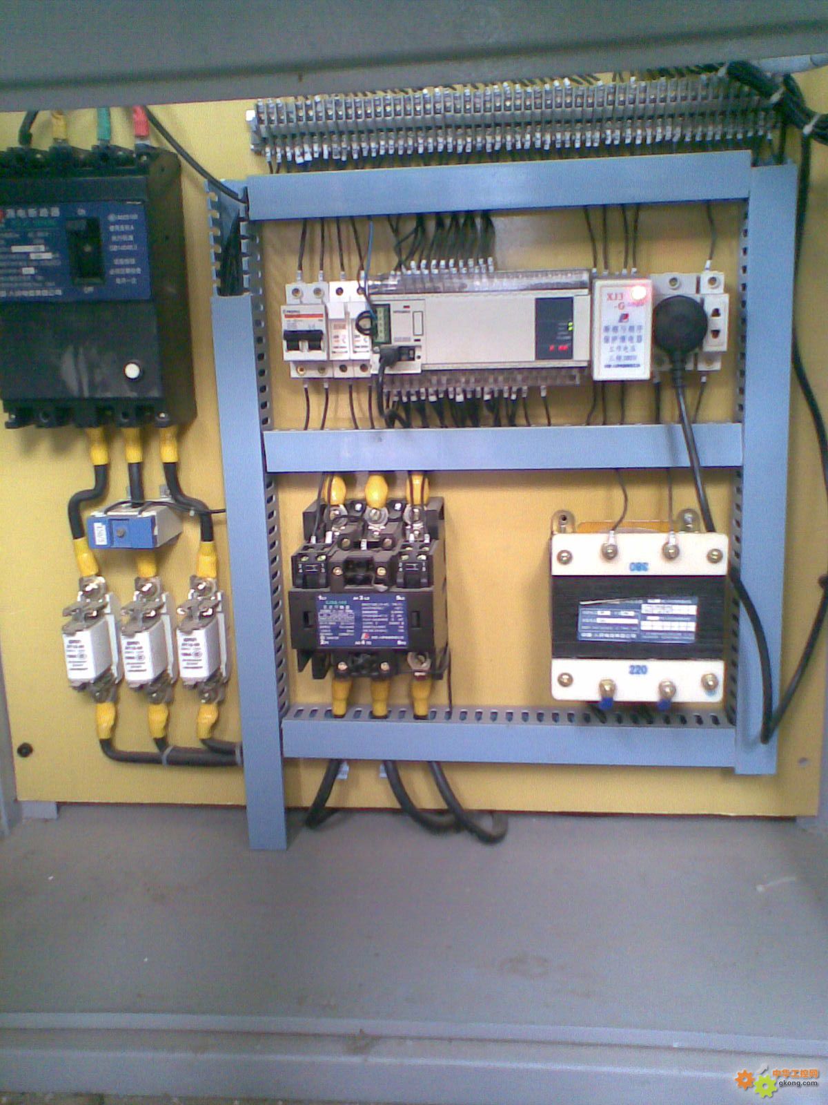

本人接触pcl才几天,在公司拿了一台三菱fx1n-60mrl乱搞了几天,现在有几个问题向各位大虾请教。
1  现在的作业是一台pcl是固定的(在地面的控制室)一台是在运动的(在地下的一台机器里面,钻洞用的,里面有电磁阀和电机)地面的pcl和地下的pcl通过通讯模块fx1n-485-bd连接,所有指令都是地面的pcl发出。我想请教一下它们原理和模式
2 pcl的输出如何才能驱动一个220v的触控开关的线圈,在out  1有输出的情况下,我在out 1和com之间接了个60w 220v的灯泡,但灯泡不亮,
                                          请多多指教,不胜感谢!!!
[upload=jpg]
这个在地面的
uploadImages8/61501c6ec200ca47718abc77ad485acf.jpg[/upload]
这个在地下机器里面的

呵呵 ,接60W的灯泡?  幸亏你没接同电源,要不然你就烧掉PLC 的点了.....

两个PLC通过485通讯,可以用并行连接通讯,通讯建立后,每个PLC内部都有一部分辅助继电器M和数据寄存器D是可以相互刷性的,可以利用这部分的位和字元件建立起通讯

两个PLC通讯你参考FX系列通讯手册;
至于带负载,这种是继电器型的,PLC上只是一个触点;

以下是引用fumz78在2010/10/14 18:39:57的发言:
谢谢,我现在知道它是并联通信了
