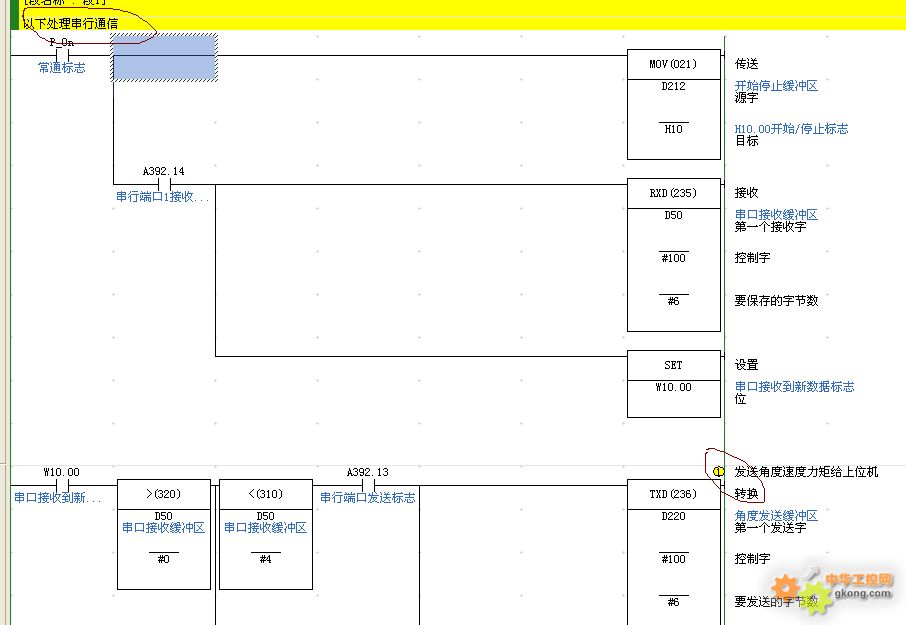

CX-P中注释条根附加注释是如何添加进去的??

图中画圈圈的注释是怎样添加上的呢?

添加注释条内容:
方法1:直接双击注释条,输入。
方法2:启用段管理器,然后编辑注释。
添加附加注释:
选择需要添加的元素,右击鼠标,选择属性,开始添加。

又进步了.我习惯点属性,然后写注释
