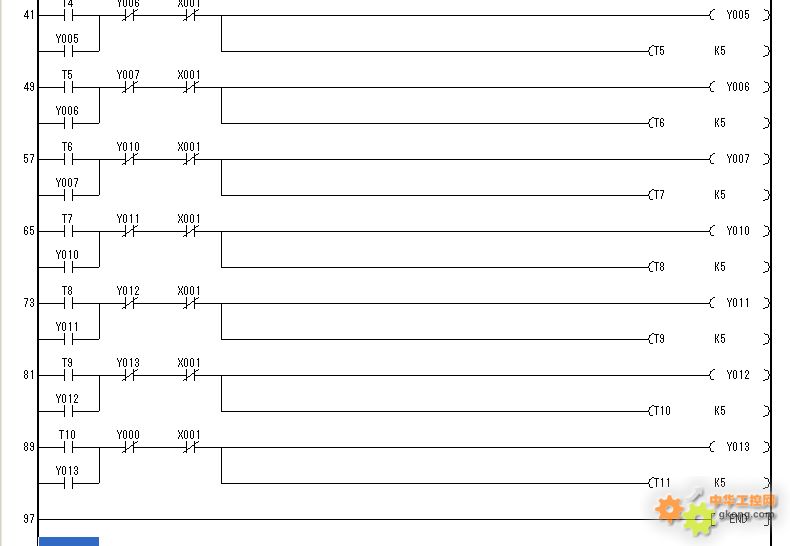

PLC模拟喷泉系统控制
要求:用灯L1~L12分别代表12个喷水注
启动时,L1亮,0.5秒后灭,接着L2亮,0.5秒后灭,接着L3→L4→{L5和L9}→{L6和L10}→{L7和L11}→{L8和L12}→L1如此循环,直至按下停止按钮。
用梯形图完成啊,主要是做实验的,用的是三菱的Fx2n系列PLC

网上搜一下,很多的。
另外用一种顺序控制器就可以了,用|PLC太浪费了吧

L5和L9是同时亮0.5S还是单独的!!

先画出时序图,然后再根据时序图编程序就可以。

谢谢诶啊,我们做的实验课,哈哈,我用步进梯形图编的,老师叫我用移位命令做,谢谢啊
