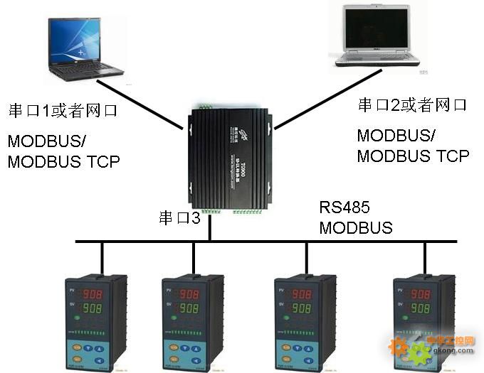

有时会碰到1条MODBUS总线,却要同时被2台或者多台MODBUS主设备访问的情况,让人很讨厌。
有了TG900,问题变得简单了。请看下图
TG900提供三个串口,一个串口比如3从MODBUS总线读数据,另外2个串口,可以用MODBUS协议读取串口3读取的数据,也可以通过MODBUS TCP读取数据。

转tcp的很多啊,这样的设备从500元/台到3000元/台都有.孰好孰差良莠不齐.关键是看稳定性.

转TCP的是有。但是同时多台设备访问不冲突的,好像没有
我们实际上其中1个串口作为MODBUS主设备,把下挂设备的信息读进其内存。然后其它的串口作为MODBUS的从设备供上位机访问的。MODBUS TCP也是一样的
