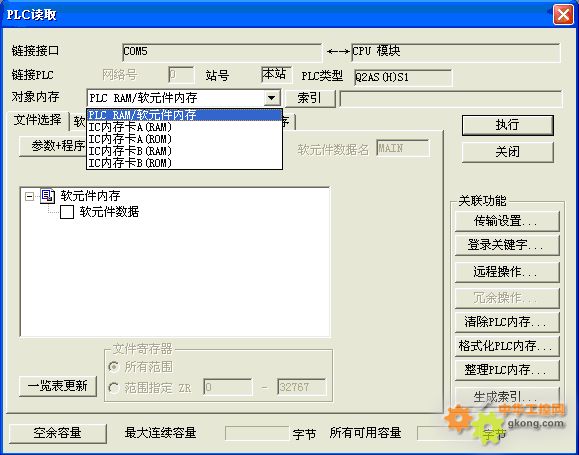

前不久接触到一台设备需要修改安全光幕,CPU型号是Q2ASCPU-S1,电脑与该CPU能连上线,但是读取程序时只能看到软元件内存这一项(并且有密码),奇怪!就算加密也应该看到有程序、注释、参数这几项的吧,要修改程序却没办法,这是怎么回事啊?

有密码,肯定厂家技术保守了不让修改

有没有存储卡这类的东西?

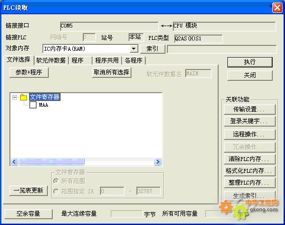

CPU上有插一张存储卡

读程序的时候选择读取的是存储卡试下

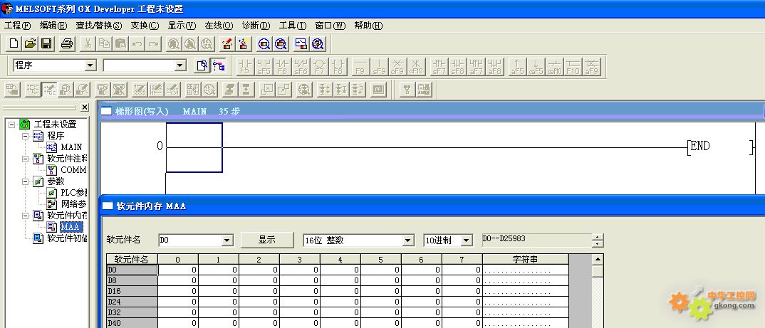

读取出来是空的!
