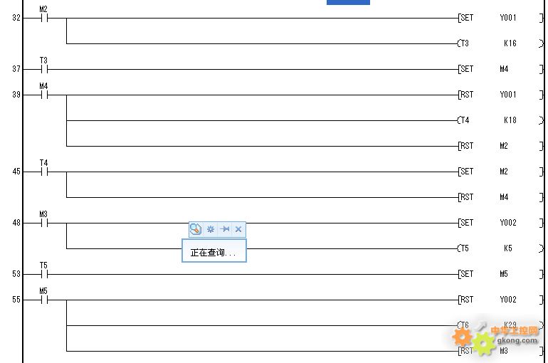

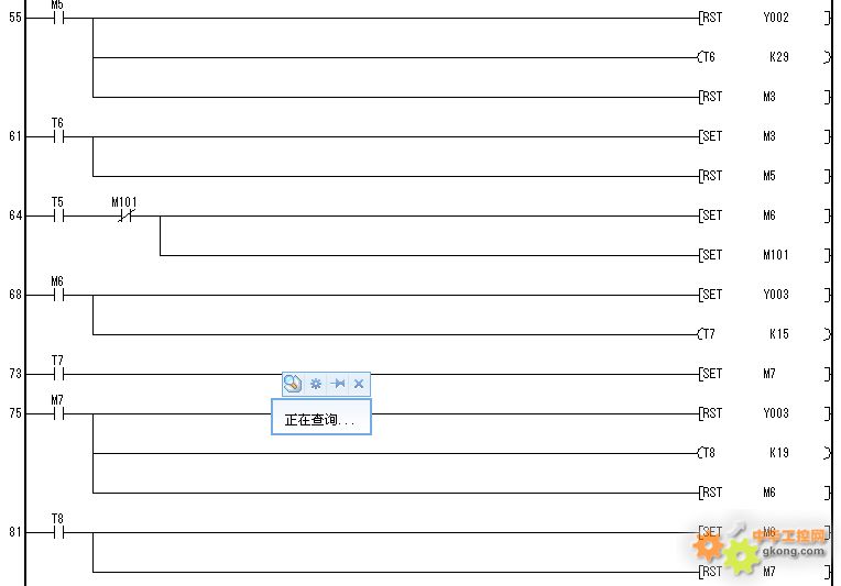

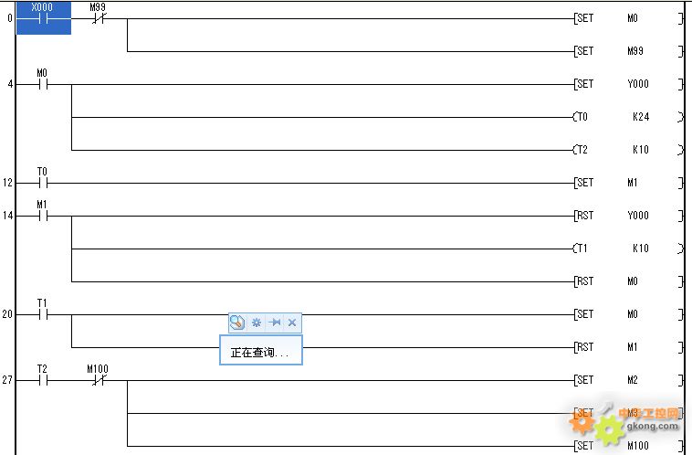

1. 启动:
操作启动按钮SB2,四台电动机按时序图要求启动。四台电动机动作时序如图所示。M1的循环动作周期为34S,M1动作10S后M2、M3启动,M1动作15S后,M4动作,M2、M3、M4的循环动作周期为34S。
2. 停止:
当操作按钮SB1:所有电动机立即停止运行。
时序图见附件,谢谢各位大侠帮忙,给一个CS-P的梯形图就行了。

还可以减减,自己加停止。

不好意思,定时时间自己加倍,停车自己加。

发表于:2010/10/9 19:05:34
加我QQ250156517,我编好发给你
