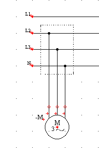

怎样操作才能穿过N线,正确的连接到L1,L2,L3上;另外如何改变虚线框内连线的方向?谢谢!

要想连接到L1,L2,L3上,可以在布置符号时(符号位于十字线中)点击快捷键[6];如果要改变连接的次序,可以按下快捷键[3]。(都是数字键)

谢谢!我试过,好像不好使呀!

我的真是不好使呀!按[6]和[3]没有反应呀!

输入法改成英文的

按6可以的
