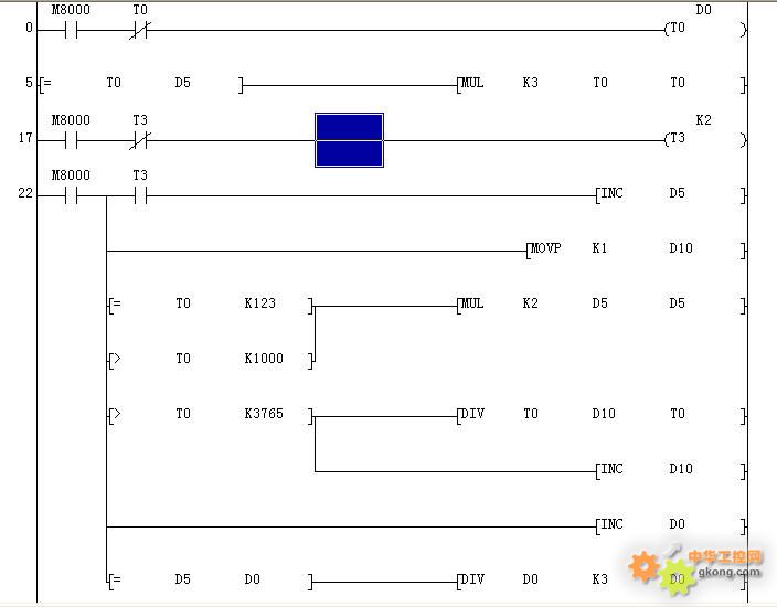

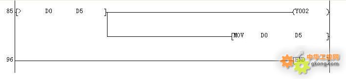

按下2图程序输入,模拟运行几分钟后可知其变化

好像只有一个输出Y2,楼主曾经发过一个帖子“随机变化的程序”,是得到Y2的不规则通断吗?

是的,本例光y2
