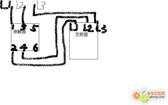

在控制柜中变频器的三根进线为什么只有两根通过接触器控制,还有一根直接接到变频器上,变频器的D+,D-,上外接电容,起何作用,谢谢各位

你那变频器是几千瓦的啊     哪种牌子的     变频器进线不是三相的吗

所有的电力拖动控制线路不都是2根线吗?380V控制回路不是从三相电源上任意取两相吗?呵呵

艾默生,是三相的

变频器进线是三根进线的

D+、D-是直流母线的外接头,外接电容是为了缓冲无功能量的
进线断2根不安全,但是你的变频器的控制电源是哪里来的?是不是在直接进变频器的那相电源上取的?

L3为什么不经过接触器呢???

你那是新设备上的还是旧的设备啊??????

接触器
是不是接触器有一路触头坏了,先这样临时使用的!
