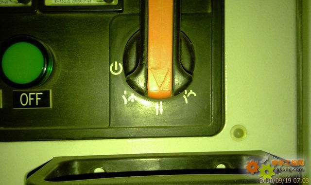

请给讲讲开关在不同四个不同位置是什么意义

很多开关符号是别人不明白的,但左一肯定是停止,中间是前进后退的意思,另外二个好象是什么插销类的东西。具体意思我也不只是猜测了。
我见过一台瑞士的机器高低速符号。高速是一个飞机图标,低速是一个蜗牛符号。

从左至右为,开关位置:接通、试验、可移、断开。抽屉位置:锁紧、锁紧、可移、拉出。

看设备手册,实在没有就试---注意安全哦

从左至右为,开关位置:工作位置、试验位置、抽屉可移动位置、断开电路锁紧抽屉

是抽屉式断路器

4楼、6楼的说法接近,可参照比对。
