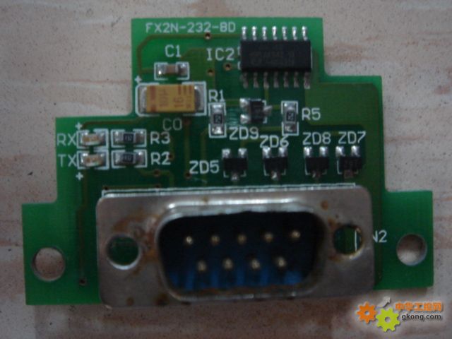

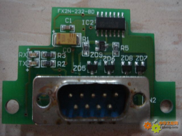

大家好:
因 手中FX2N-64MR PLC圆形编程口损坏,添加FX2N-232-BD 通讯卡,请问此卡与电脑间数据线如何制作
寻求大家帮助
谢谢!

两边
2、3对接
5、5连接
4、6对接

感谢楼上的朋友,我按照您的说法进行接线,但连接不上

与F940GOT的下载线是通用的;

我上次自己做了个串口线就和计算机联上了,2,3对接,5接5。

ZCMY在2010/9/28 8:46:19
与F940GOT的下载线是通用的;
用这根线比较好,因为两头都是PLUG。
