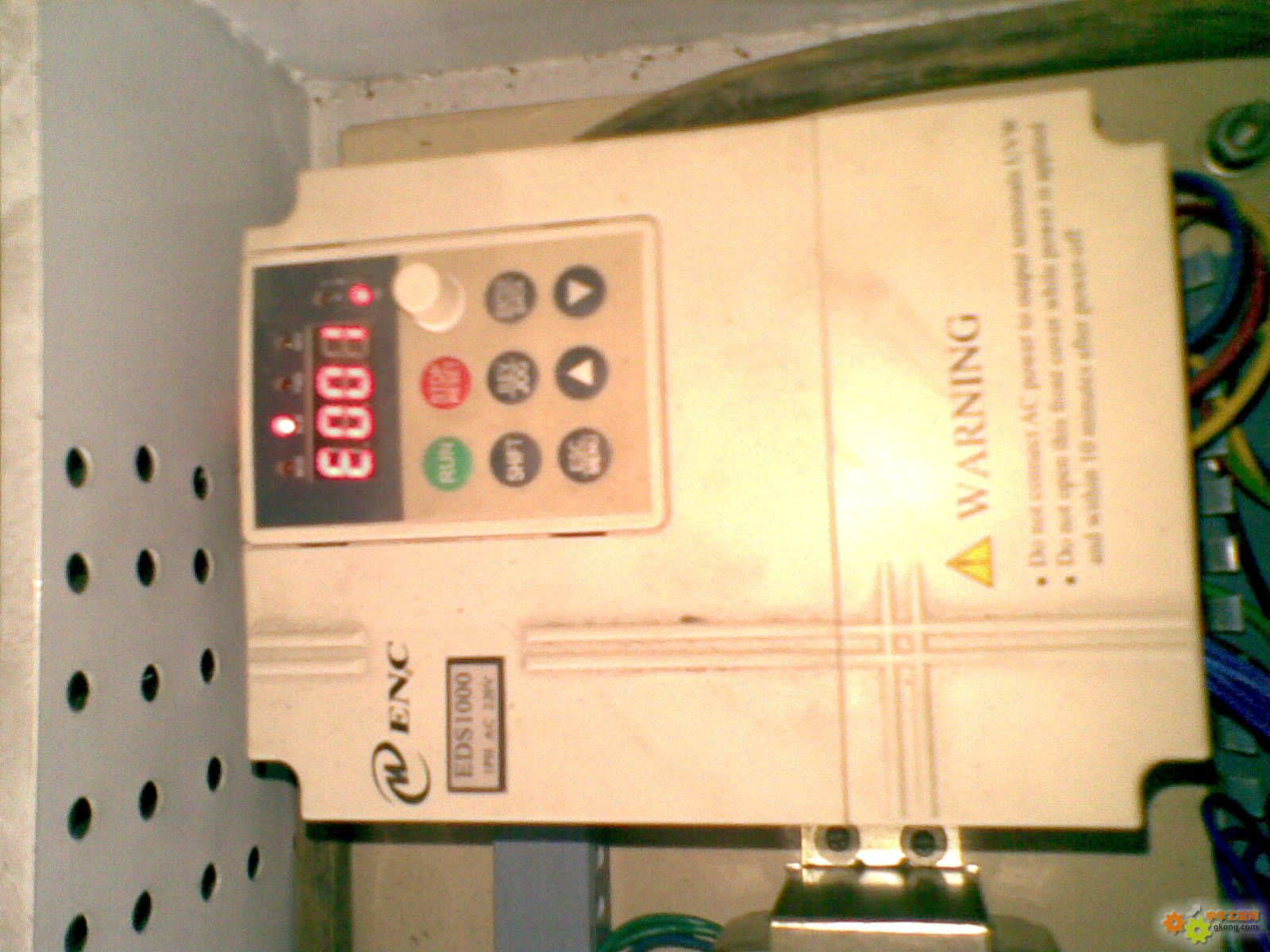

那为师傅修过这种洗衣机··帮帮忙··小弟在此谢谢了···机子脱干的时候·频率快到60了电机就停止甩干··变频器显示EOO1是什么意思···是不是电流大了变频器保护了······

加速运行过电流1,加速时间太短,---延长加速时间
2,电网电压太低,
3,变频器功率太小
4对旋转中电机再启动,-----检测再起动功能
5,V\F图线不合适

上次楼主不是说这个易能变频器烧了吗?

到最后到底是什么原因找出来了没有LZ?
