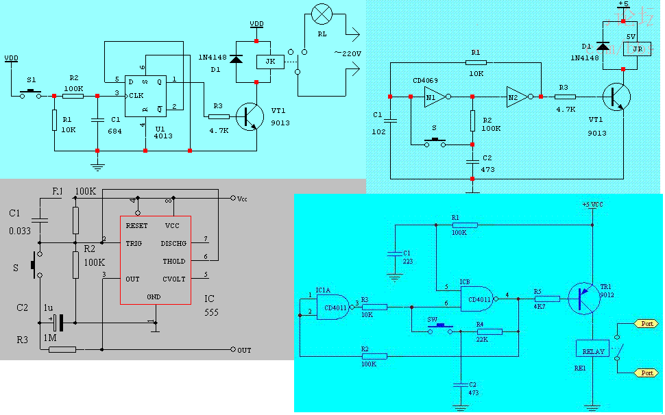

求高手帮我制作个电子单按钮互锁电路,我现在只找到一个双按钮的,

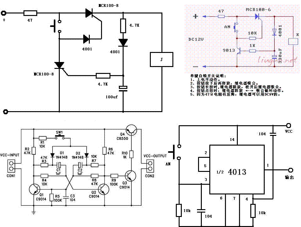

单按键开关参考电路。
