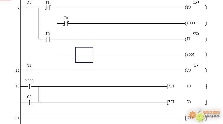

一个按钮控制灯闪6次,每次亮5秒灭5秒(不用SFC)

按X0,可启动或停止,若启动后Y0\Y1亮灭6次后,系统自动停止。
