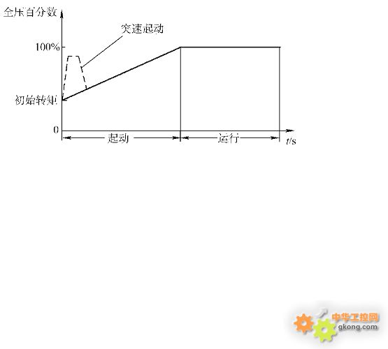

1)斜坡升压软起动。这种起动方式最简单,不具备电流闭环控制,仅调整晶闸管导通角,使之与时间成一定函数关系增加。用户可以先设置一个初始转矩(电压),在加速斜坡时间内,电动机的端电压均匀上升至全电压,然后由延时控制,旁路接触器闭合,电机起动过程结束,进入运行阶段。该起动方式,适用空载或轻载起动。
图1 常用斜坡升压软起动曲线

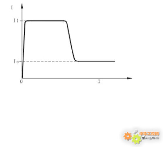

(2)斜坡恒流软起动。这种起动方式是在电动机起动的初始阶段起动电流逐渐增加,当电流达到预先所设定值I1后保持恒定,在此过程中电机逐渐加速至达到额定转速时,旁路接触器闭合,电机电流迅速下降至额定电流Ie以内,起动完毕。起动过程中,电流上升变化的速率是可以根据电动机负载调整设定。电流上升速率大,则起动转矩大,起动时间短。
图2 恒流软起动曲线图
   (3)脉冲(突调)冲击起动。在起动开始阶段,提供一个短时的较大转矩,满足在起动时需要一个较高起动转矩的负载,以克服负载的静摩擦力,然后再进入电压斜坡(或恒流)
起动模式。此种起动方式适用于带较重负载起动或负载静摩擦力较大的场合。

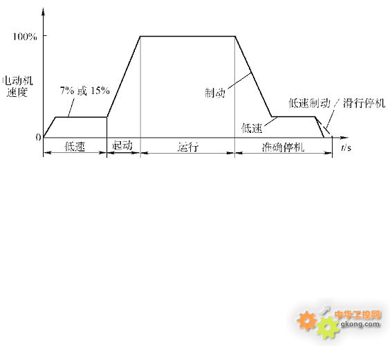

3)直流制动停机,又称为精确停车控制,一般软起动器不具备此种功能。软起动器接到停机信号后,由旁路接触器切换为晶闸管供电,由晶闸管主电路向电机输入(可控)直流电流,从而加快制动,制动时间可调,用于对停车时间和停车距离有要求的工作场合,在一定程度上代替了反接制动停车。
图5 软起器的停机模式之二
   以上起动过程中的起动模式、升速时间、降速时间,起动起始电压、制动起始/结束电压、制动时间等等,均可通过参数据实际需要进行调整。

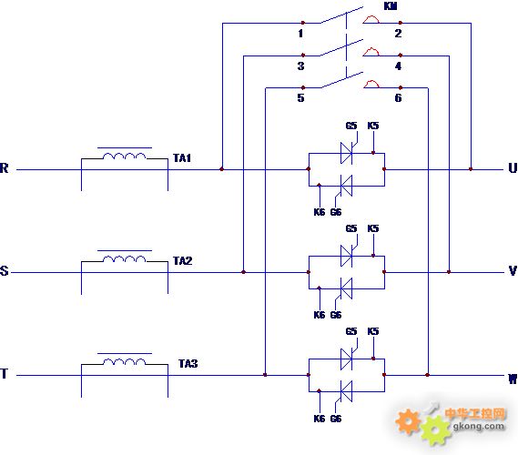

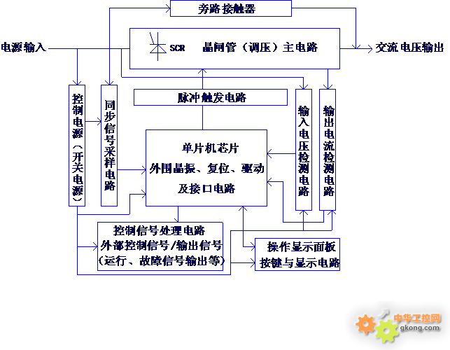

软起动器的主电路,一般也由六只正反向并联的单向晶闸管组成,在三相调压电路上并联有旁路接触器的三组主触点。旁路接触器一般均由用户外置,由控制线路控制其通断,部分中、小功率软起动器机型,也有装置内部自置旁路接触器的,外围控制线路也相对简化。
控制板是以单片机(或称CPU)为核心的由模拟及数字集成电路构成的控制电路,包括CPU的基本电路、同步信号电路、输入电压、输出电流检测电路、脉冲触发电路,控制端子(模拟、数字输入/输出控制信号)电路、和控制电源、操作显示面板电路等单元电路,往往排列于1~3块线路板上。其中控制电源电路,同步信号采样电路和脉冲触发电路,输入电压、输出电流检测的前级电路会安排于同一块线路板上,这块线路板又称为触发板;而其它电路和输入电压、输出电流检测的后级电路则安排于另一块线路板上,这块线路板又称为CPU主板。
2、软起动器的主电路形式:
图7 软起器的的主电路形式
软起器的主电路,一般采用3只正反向并联的晶闸管模块,构成三相交流调压的电路形式,晶闸管主电路输出可控交流起动电压,起动过程结束后,交流接触器KM闭合,电动机进入运行阶段,同时晶闸管主电路停止输出。在这里KM又称为旁路接触器。由TA1、TA2、TA3检测运行电流信号,输入控制电路,用于运行电流显示、过载报警、停机保护等。
兼作节能控制的软起动器,则省去旁路接触器,运行中晶闸管根据负载变化,自动调压运行,在维修电机转速不变和转矩满足要求的情况下,适度降低电机的端电压,达到降低电机损耗节能运行的目的。
