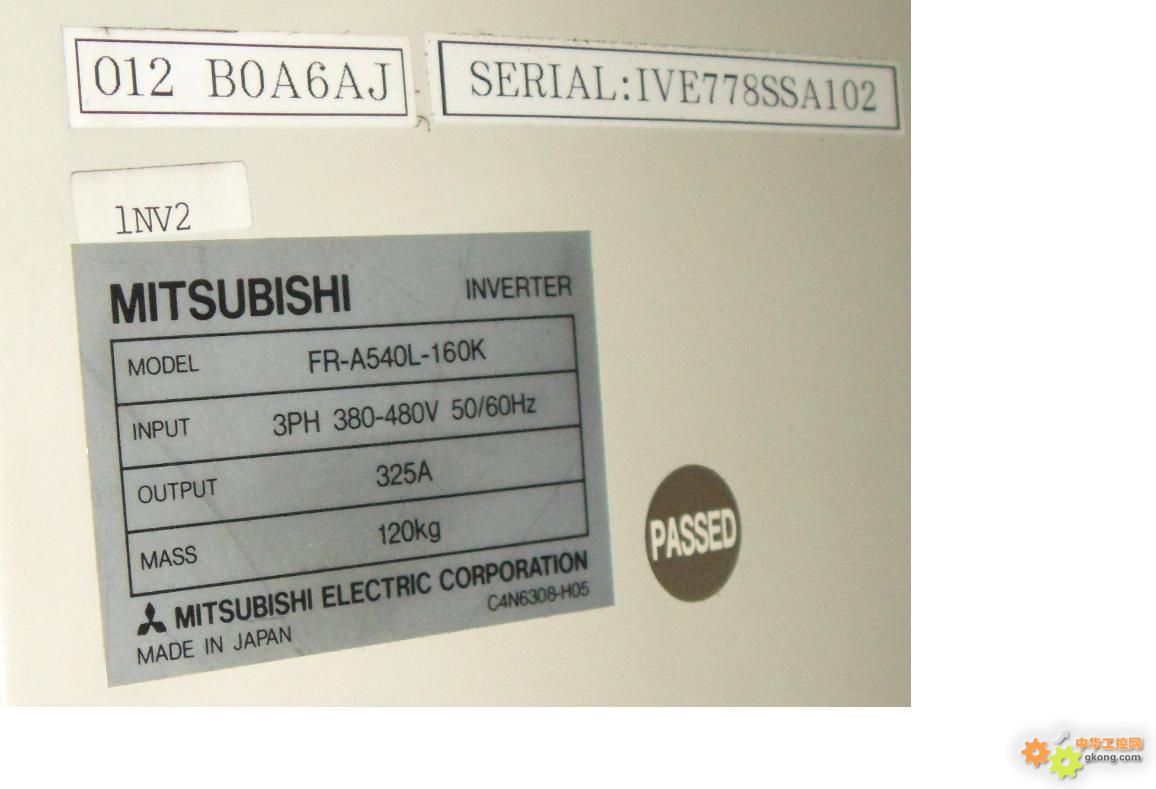

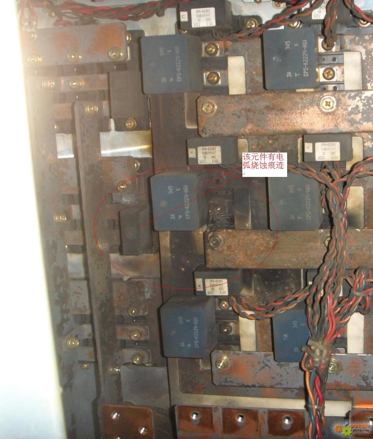

在用的三菱变频器飞弧了,请高手指点下,可能是哪种情况引发的故障。国内能不能维修?

应该可以维修,

可以的,寻找拆机件吧,原厂配件昂贵。

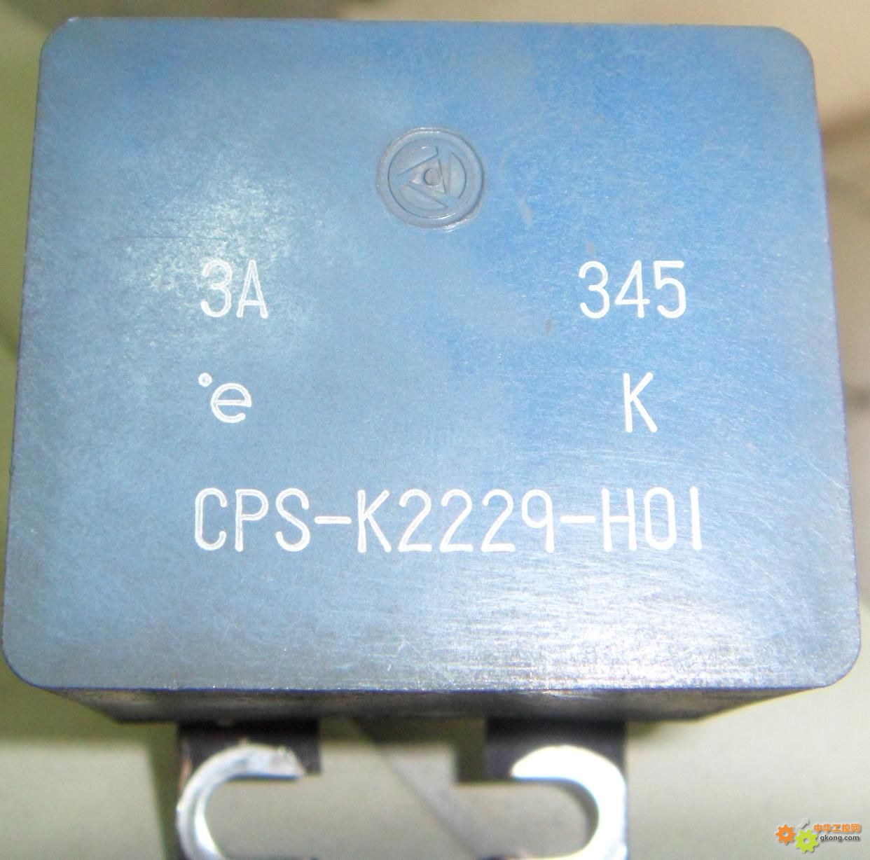

这个是逆变回路限制电流的吧,正式名称是什么哦?

模块上并联的东西,是一个电压吸收网络.内含电阻\电容\二极管各一只.一般不会坏的.主电路产生飞弧, 一般是螺线松动,掉入异物或潮湿打火引起.可能为模块坏掉,注意要检查驱动电路是否受冲击损坏,一并修复.修复难度不会很大,可以修复的.

同意,只要找到件,难度不会很大

现确定坏的元件,然后逐个查找、购买。可找有变频器维修经验的人帮忙。原理都是一样的

xq09181在2010/9/15 16:47:25
非常正确,这个东西一般是不会坏的,最多就是把管脚烧断,关键检查模块和驱动电路。

多数是模块坏了,炸了。驱动大多出问题了。
