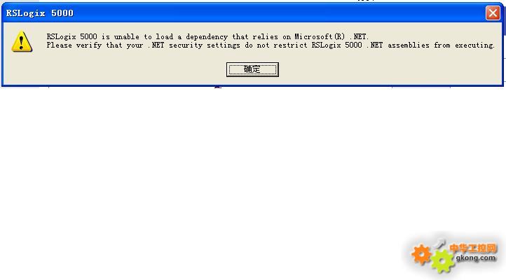

安装完软件后,打开出现这个问题该如何解决。

可能是NET服务程序被禁止了

如何解决啊

你授权打开了吗?

把电脑上面的net2.0及以上版本全部卸载· · 然后再安装

怎么解决的啊,为什么不说一声啊,楼上的应该是正解啊。
