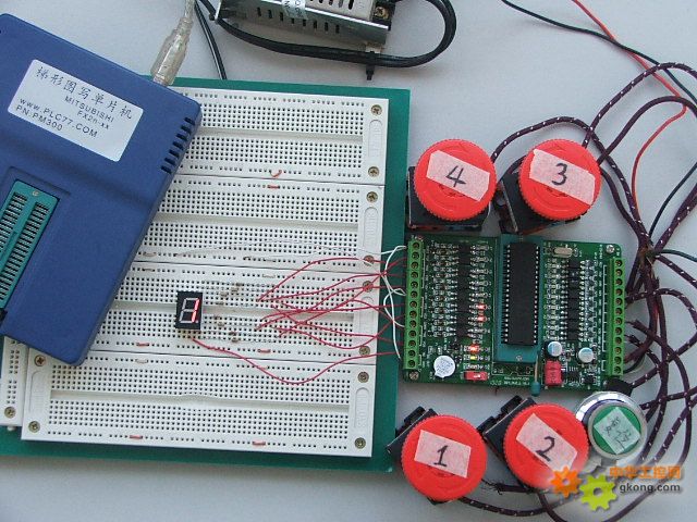

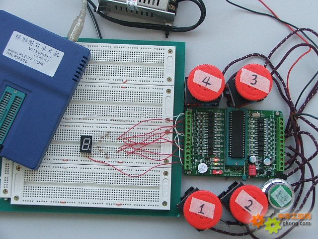

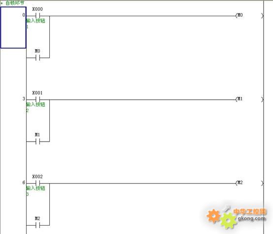

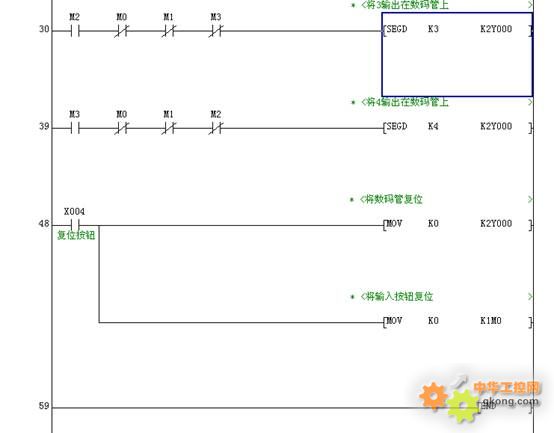

功能:按绿色按钮复位,然后开始抢答。如果1号先按下按钮,数码管将显示数字1,2号先按下按钮,数码管将显示数字2,以此类推,那个选手先先按下相应的按钮,数码管将显示对应的号码。一轮抢答完毕后,按绿色按钮复位,准备下一轮抢答。
第一步,写梯形图

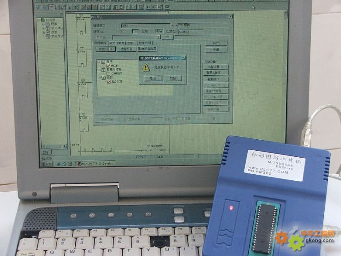

将梯形图程序用编程器写入单片机内
把编好的程序用“梯形图写单片机”编程器烧直接写到单片机STC11F60XE里面。

那单片机外围电路呢?

先将烧写过程介绍完毕稍候上传其他原理图

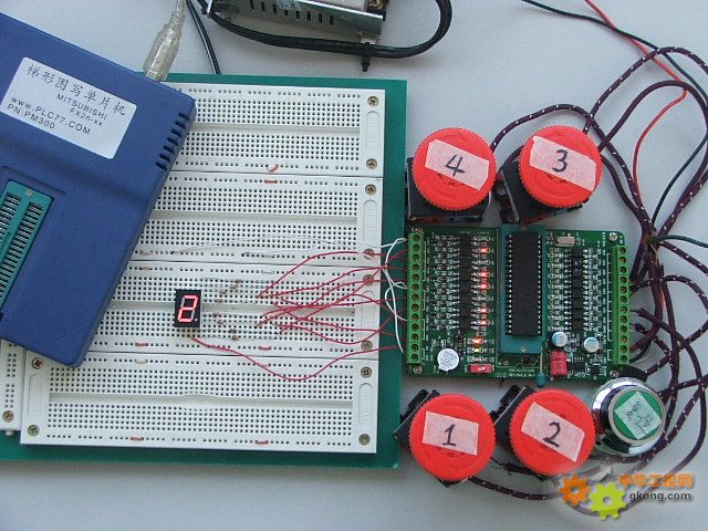

1号抢答成功
暂时复位
2号抢答成功

回复4楼PLC高手,原理图送上
请多多指教
