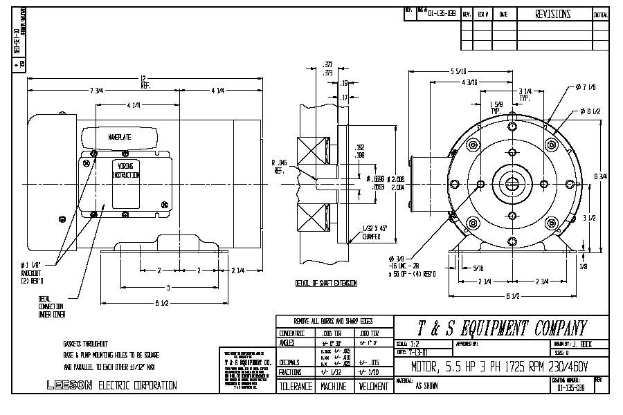

帮我看看,这是什么电机,y系列可以代替吗?

三相、5.5马力、电压230/460v、转速1725转/分。
应该是额定频率为60Hz的四极电机。能否用Y系列代替要看具体情况,如安装尺寸、设备的转速要求、电压等等。
