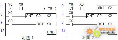

   我没有完全看清楼主7楼的程序,手中没有信捷的编程软件,我用台达的模仿一下,是不是如下附图所示:
   (如果我的理解是错的,请指出)
   附图1中,X0接通后,则Y0会断续接通,不符要求;若将第1行Y0常闭点改为常开点,则Y0不能吸合;若去掉Y0触点,仍是X0接通才Y0接通,X0断开则Y0断开。
   如果是附图2的情况,则C0不能复位,也就是X0接通两次后,需断开PLC电源、再接通,或者停止PLC运行后、再运行,才能重复操作。
   所以,我说你给出的程序,是不是与所试验的程序不一样,或者是我把你的程序理解错了。

     是你理解错了,在附图2中,当Y0复位的同时C0也要复位的。其他的就和你的附图2一样了
