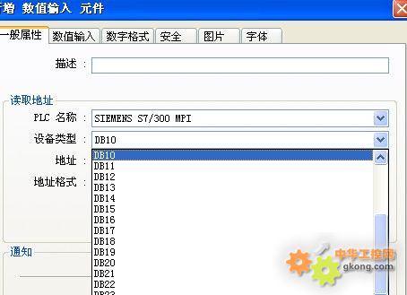

请大侠们支招,先谢谢啦

汽车车桥生产在线检测设备;其它大批量零件生产过程检测,

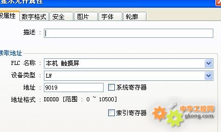

好像没这个元件

手册上有现成的特殊地址。

LW9010 开始的
自己好好看看手册

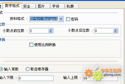

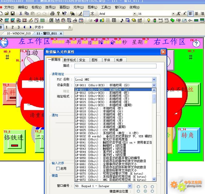

有提供EB8000上时间日期的详细制作步骤吗?谢。。。

分、秒有了,但时没有。

LW9010--------LW9015 分别为: 时,分,秒,  日,月,年
