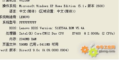

请教各位大侠,我下了一个西门子V4.0.6.35的编程软件,每次安装的时候,进度表走到20%就不动了,也没有任何提示,看任务管理器显示程序正在运行,我等了一个上午还是20%,有谁曾今遇到过类似问题么?纳闷啊!!!

我在自己的电脑上可以装,但是在办公室的电脑就装不上,老停留在20%的位置,我想系统的原因比较大,不会因为要装这个软件让我重装系统吧,有没有好办法,大侠们?

系统是专业版 还是家庭版的?

是家庭版的,截图如下……

你那是家庭版系统,从新做个专业版的XP试试吧!
