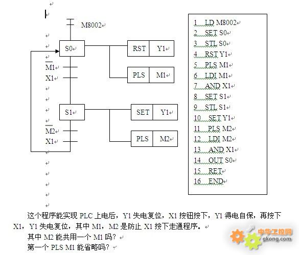

[size=2][QUOTE]帮我看一下这样能行吗?我刚学这玩意,没有经验,请指教!!!
M8002
M1
X1
M2
X1
这个程序能实现PLC上电后,Y1失电复位,X1按钮按下,Y1得电自保,再按下X1,Y1失电复位,其中M1,M2是防止X1按下走通程序。
其中M2能共用一个M1吗?
第一个PLS M1能省略吗?
请看附件---------------

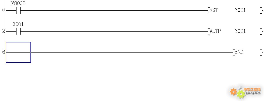

[quote]以下是引用lhncbly在2010/9/5 19:06:04的发言:
[size=2]
M8002
M1
X1
M2
X1
其中M2能共用一个M1吗?
第一个PLS M1能省略吗?
请看附件---------------
附件:
[本地下载]
[color=#000066][此贴子已经被作者于2010/9/5 20:02:25编辑过]
PLC上电后,Y1失电复位,X1按钮按下,Y1得电自保,再按下X1,Y1失电复位.
我觉得可以这样做,或者比较简单一些。

发表于:2010/9/6 15:26:16
楼主的程序,经过调试或仿真了吗?
程序中,使用的是X1的常开点,这样可能达不到预期目的;或可试改为X1的上升沿接点。

[quote]以下是引用EEbeginner在2010/9/6 8:39:04的发言:
[size=2]
 M8002
 M1
 X1
 M2
 X1
 其中M2能共用一个M1吗?
 第一个PLS M1能省略吗?
 请看附件---------------
附件:
[本地下载]
我觉得可以这样做,或者比较简单一些。
   我要学习一下ALTP是什么,谢谢你的回答!!!

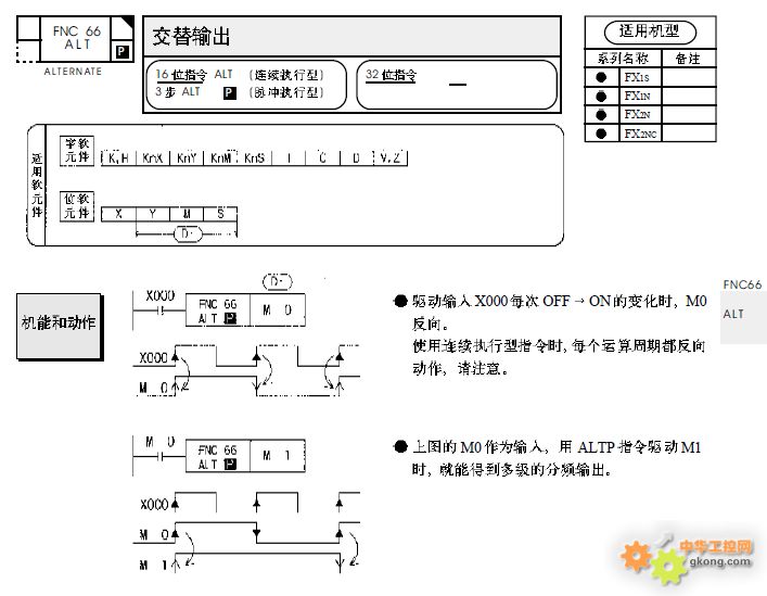

3529
EEbeginner 版主
文章数:1818
历史总积分:3529
注册时间:2009/11/19
发表于:2010/9/15 8:13:37
ALTP是三菱PLC的一个功能指令ALT的脉冲执行型,它的功能可以参考编程手册252页下面的描述:
