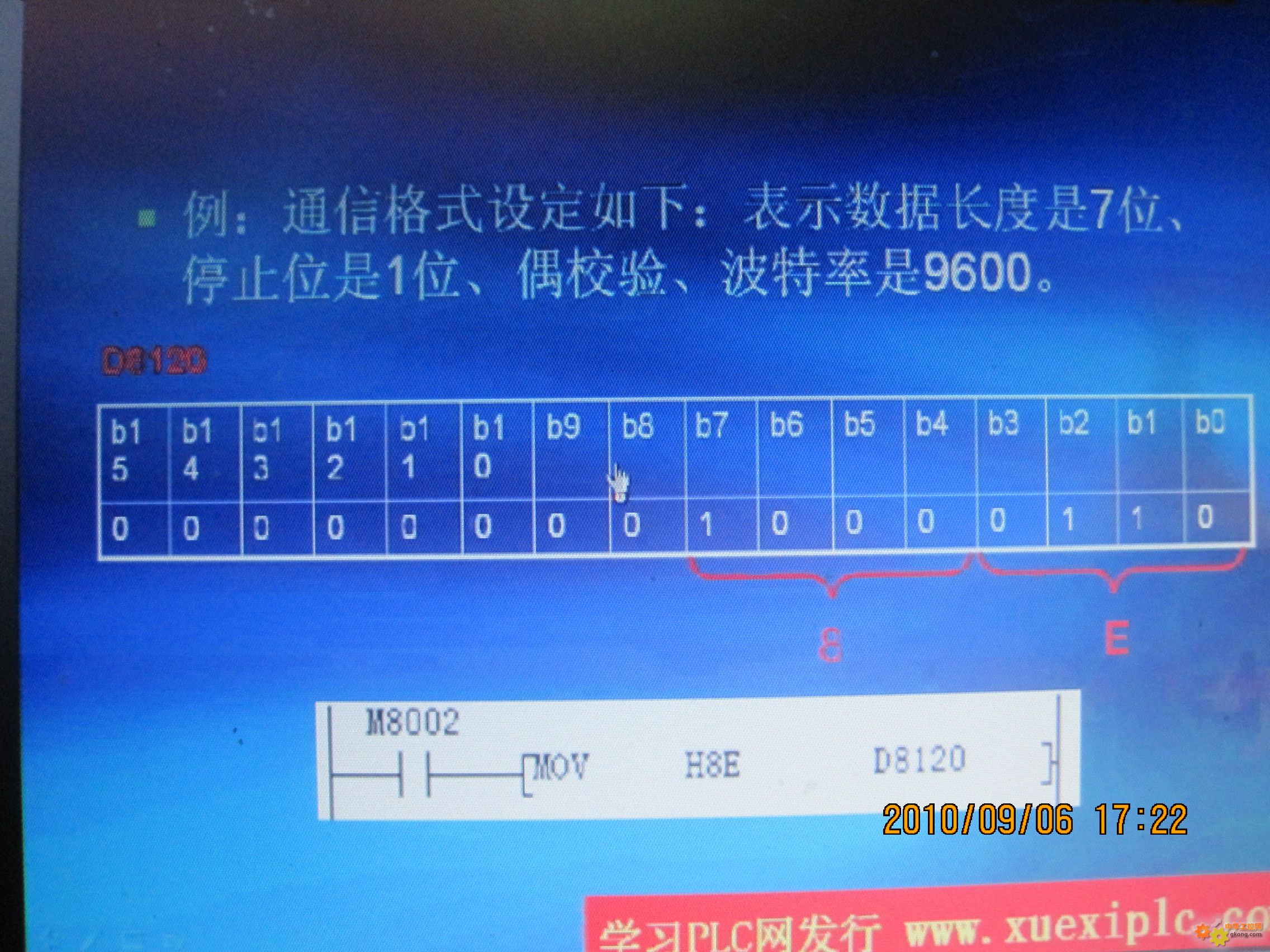

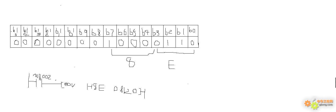

16位转换成16进置数怎么转换1000转换80110转换E是什么概念谢谢

以下是引用scg1129550505在2010/9/5 15:04:58的发言:
[此贴子已经被作者于2010/9/5 19:48:09编辑过]
什么意思?看不明白。看下面梯形图应该是PLC和变频器的通信格式设定,具体你可以去看一下我的一个帖子http://bbs.gkong.com/dispbbs.asp?ID=224776,第27页中有详述。

   仔细看了一下描述,我理解的楼主所表达的意思是:
   16位(二进制数)转换成16进制数怎么转换,1000转换8、0110转换E是什么概念,谢谢。
   附图给出的是:
   0000 0000 1000 0110,低8位下标有8E。
   附程序段:
   LD M8002
   MOV H8E D8120
   楼主可能是问,0110怎么是E呢?
