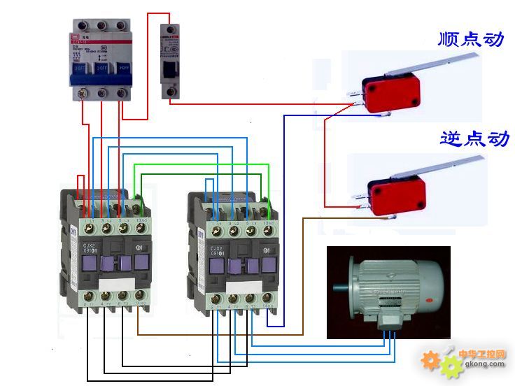

各位师傅。,有一个电机,一个脚踏板,220电源,一个接触器,请问怎样接线用脚踏板控制电机??要求脚踏板踩一下电动机一直转,而且脚踏板还要控制电机停止。。。。一个脚踏板

接触器线圈与脚踏板的常开串起来就OK了。

启动是没问题了
怎么踩一下脚踏板停止我就不会了

脚踏开关的常开控制接触器的线圈,脚踩着脚踏板电机一直转,脚离开脚踏板电机不就停了吗

是实际控制要求吗,什么设备?

九楼图要求:脚踏开关要有1常开1常闭,即图中的AN;再加两个继电器,即1J和2J。
即可实现顶楼脚踏板控制电机启停的要求。
