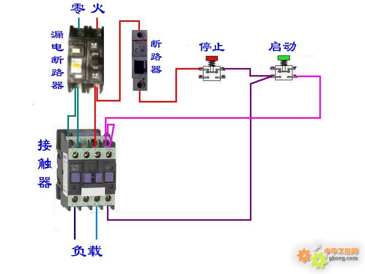

维修电工最基础的东东。

不错,很直观啊;
在此基础上,可再练习在原理图上去理解。

彩图做的很好,不错

很直观,很适合初学者。

如果把二次线的线号标上那是最最适应初学者。
