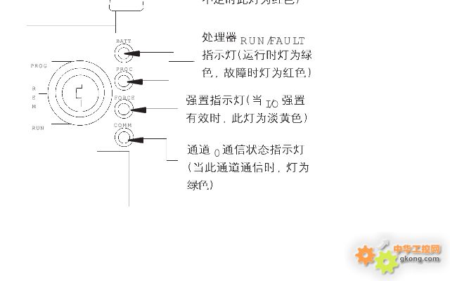

最近有个部门的用的是A-B的PLC-5,大概使用了3-5年的时间了吧,今天故障现象是:上电后处理器的电池灯BATT、故障灯PROC、强制灯FORCE三个灯都是红色常亮;
因为现场也没有通讯线缆和通讯卡,没办法连接,而且我估计也不会连得上;
我初步判断可能是两个原因:首先可能性最大的就是CPU硬件坏;另外也可能使CPU存在内部系统故障,必须通过和PG连接通讯上后才可以手工清除;
不知道哪位有对它比较了解的,帮忙分析一下;

另外就是内部错误是否可以通过给CPU电容放电来实现出厂状态;
也就是将vbb和gnd短接1分钟来给电容放电;
但我不确定PLC-5是否有这个功能!

这个只能用排除法,一个个试吧。先看看PLC电源电压吧。
再看看有没有输入接近开关破皮,接地的可能不。
在就是用钥匙复位。或关掉电源拔出CPU短接放电。(前提是程序自己备份了)。还有就是换CPU,看故障灯。

钥匙开关复位,不像硬件故障,应该可以软件复位,前提是外部电压是否正常
