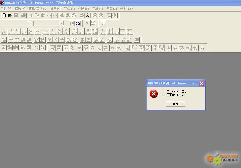

求ZCMY帮我把三菱,信捷编程软件安装到笔记本上?285865485@qq.com,先谢谢了。

信捷的直接安装就行了;
三菱FXGP_WIN-C也直接安装;
GPPW先安装\envMEL\setup.exe,安装后再安装\Update\Axdisk.exe,最后安装setup.exe即可!
这与笔记本或台式机没有关系;

为什么会出现这种情况??
我下载了。可是打不开,为什么呢?真郁闷~~急人啊!

工程有问题,或版本不对,你新建一个工程试试
三菱汉语版BUG比较多,推荐使用英文版

三菱软件下载的很多都不能安装,还有如果你的电脑安装过低版本,再装高版本可能会用不了,这种情况基本上是只重装操作系统。信捷没有什么,直接安装。

以下是引用好莱芜在2010/9/2 21:27:20的发言:
请参考下面的链接
http://ye_w.plcjs.cn/archives/2007/2007927202711.html

还有,你的本本没有COM口先用个USB转COM线装好后插上线再装三菱的编程软件
