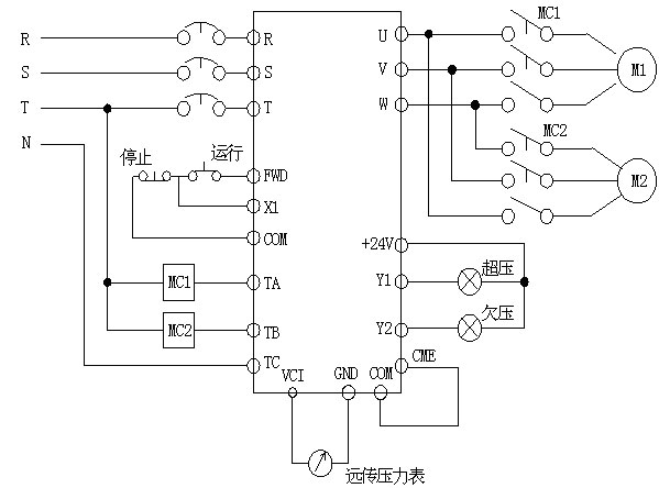

3、应用举例:
  例1:应用双台水泵作恒压供水系统控制
接线图如下所示:
参数设定:
系统所用的远传压力表为0~10V,对应0~2.0Mpa
B-00设为1 B-01设为0.8 (所设定压力为0.8Mpa)
B-02设为1 B-16设为1 P-00设为2
P-01设为6 P-28设为0.02 P-09设为10
P-10设为11 H-08设为1 P-13设为0
P-19设为6 H-09设为0 P-20设为2.00
P-21设为0.10 P-22设为1.50 P-23设为0.20
P-24设为1.40 P-25设为50.0 P26设为2.0
在此系统中远传压力表的量程为2Mpa即20公斤,通过VCI端子反馈接入变频器,设定所需的压力为8公斤(B-01设为0.80),控制方式为外部端子控制方式(B-02设为1)并采用三线制控制方式(P-00设为2   P-01设为6),设量Y1,Y2为压力超限报警(P-09为10, P-10为11),设定苏醒阀值为2公斤,睡眠阀值为14公斤,切换判断时间为50秒。此时运行按钮按下后,系统开始进行PID恒压调节,若反馈压力小于系统设定压力时,频率上升,如果到达50Hz上限频率时,压力仍不能达到要求,则经过50秒后,变频器会闭合TA、TC,MC1闭合,工频电机M2起动。若压力大于设定压力时,变频器输出频率下降,若到达下限频率时,仍大于设定,则经过50秒后MC1脱开工频泵停止。若此时用水量很小,后馈压
力大于睡阀值时,经过50秒后,变频泵会进入休眠状态,直到反馈压力小于苏醒阀值后,经过50秒,变频泵被唤醒投入工作。

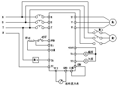

例2:双泵轮换工作时的恒压供水系统
接线图如下所示:
参数设定:
P-19设为7 H-09设为0 P-20设为2.00
P-24设为1.40 P-25设为50.0 P-27设为10
此时,变频器控制单台泵进行工作,每经过10小时(P-27=10)通过切换TA、TB、TC的开闭来控制投入的电机是M1还是M2。
例如,若定时时间到,则变频器停止输出,TA、TB、TC动作,使MC1断开,MC2闭合,经过P-26的电磁开关延迟时间后,变频器打开输出,带动M2进入工作。此时睡眠阀值与苏醒阀值同样有效。
