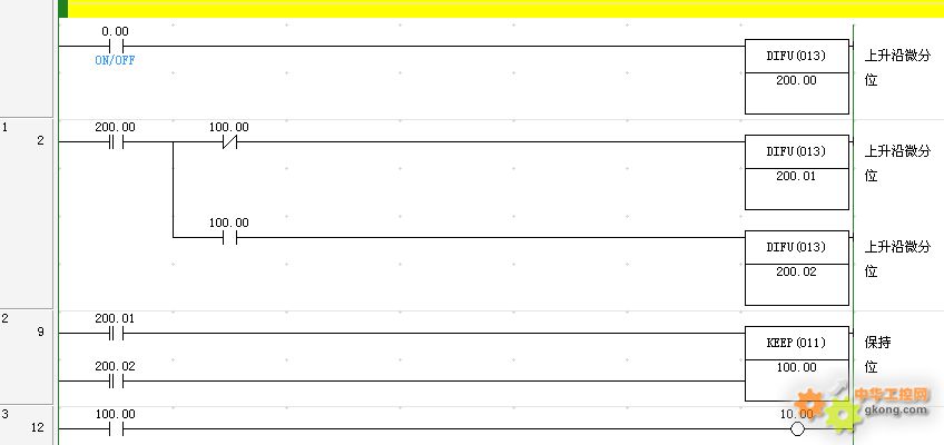

[size=4]2、如下图,PLC为CPM2A-60CDR,输入信号地址为0000,输出信号地址为1000。
设计满足上述时序图的LAD,并写出STL。要求程序具有零压保护功能,即PLC上电,1000必等于0。
附件:
[本地下载]
这好像是用一个按钮按制电机开\关[/size]

虽然给你提供了参考,还是希望你自己再去做一种解答。该程序已经过调试。

是不是能用RST Y1 和SET Y1来做?

利用初始脉冲复位;

以下是引用lhncbly在2010/9/2 10:48:03的发言:
当然能用。
