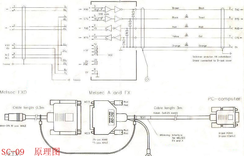

三菱FX系列PLC下
载线

错啦
此图有误害人不浅

我今天有这图做的电缆,烧了一个FX1

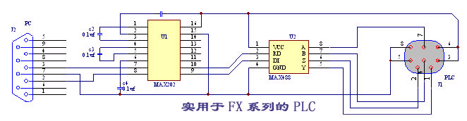

这才是真正的图纸;

兄弟,做技术还是严谨的好
