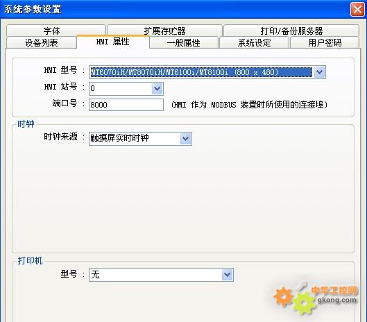

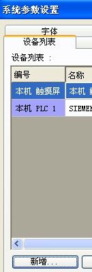

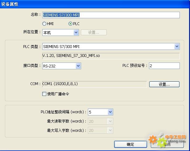

MT6070IH与S7-300通讯不上问题到底出在哪了?

请教威纶MT6070IH与S7-300通讯问题

6070iH1還是H2。。。?? RS232肯定要改成RS485,

会不会插错端口了……我前几天也搞过一次,触摸屏的那个要用485的那个口
