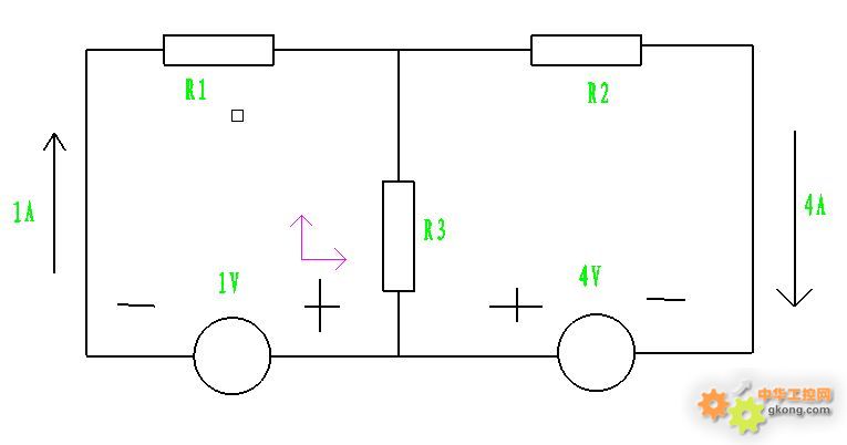

图中消耗在三个电阻上的功率是多少?

呵.这是中级电工的题目哦

用基尔霍夫定理计算。

因为PE1=-1V.1A=-1W.PE2=4V.4A=16W.所以整个的PE=PE1+PE2=15W.则不算电源内阻得到PE=PW。所以电阻上消耗的功率是PW=PE=15W.是不是这样?

基尔霍夫,叠加,戴维南

R1为2W,R2为4W,R3为9W
