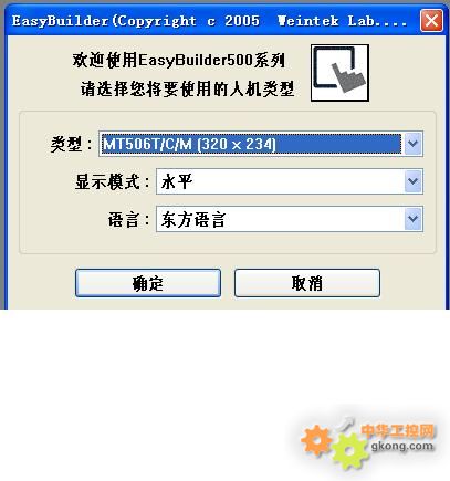

请高人帮忙:   我用台式电脑做好的画面上传到人机上显示以下内容
      0: Inital  OK<Downloading , Simulator Mode>
      1:BootRom  version B1.16c
      2:Version  id:0×100d
      3:baudrate:115200
      4:project  inside flashrom
      5:partial download support
      6:fast mode simulation
      7:recipe inside
      8:320×324 tft
      9:mac=255,255,255,255,255,255
     10:copyright  weintek 2003
     11:password validation past
不知道是什么问题
 注自做通讯线,接法:电脑端2.3.5  人机端7.8.5

用EVIEW的软件下载了?

你的窗口选型不对,按下图
