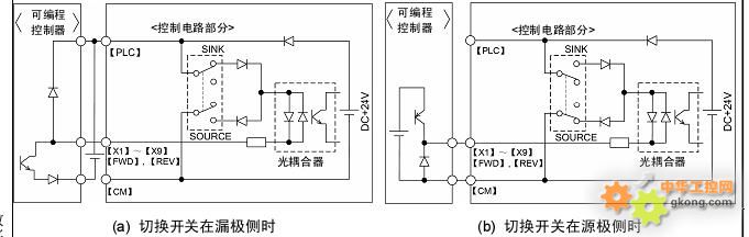

[size=4] 各位大侠:
      请教一问题:富士变频器1.5KW,用如下接线方式,变频器端子CM 端接PLC的输出公共端M,FWD接PLC的Q0.6,REV接PLC的Q0.7。
      需要怎么设置变频器才能实现,Q0.6,Q0.7对其正反装的控制。注:PLC为晶体管输出。
  变频器本身默认的好像是无源触点,接通即运行。如果能实现,即可节省两个中间继电器。
  谢谢

F02修改为1:由外部端子输入运行指令。

“F02修改为1:由外部端子输入运行指令。”
你好,这样我试过,不行。因为外部端子FWD REV 控制方式是与CM端短路时,为运行或停止可以设定。直接输出是不会短路的。所以也就不运行。
现在我是想当Fwd端或REV端对CM端有24V电势差时,运转,反之,则停止。

可以实现的,你只要改变接线方式即可。还要看你的PLC是漏型的还是源型的。

以下是引用yang2os在2010/8/26 13:51:56的发言:
请您注意您的接线:
